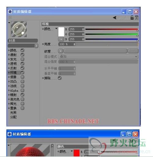

有没有谁知道PROE5.0材质编辑器在哪个里面啊?
我找了半天就是找不出来!只有外观编辑器!
怎么没有材质编辑器啊!
是不是安装的时候哪个选项没有选啊!

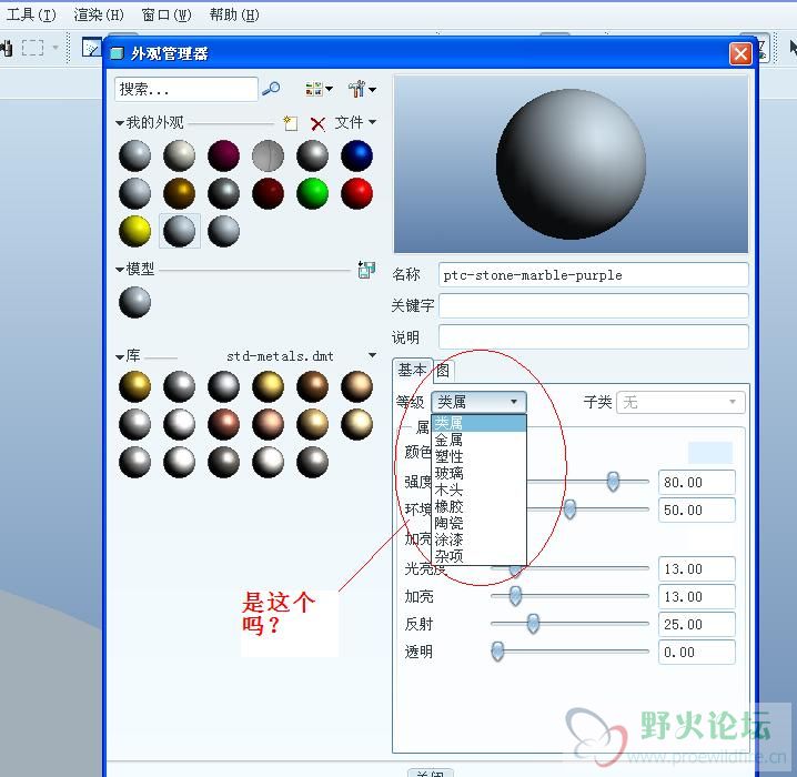

发表于 2011-5-17 09:07 | 显示全部楼层
楼主是不是找这个??

 楼主| 发表于 2011-5-17 09:27 | 显示全部楼层
回复 楼主 zhangxij 的帖子
不是的!
你那是外观编辑器!
我说的是材质编辑器!

游客
发表于 2011-5-18 18:22 | 显示全部楼层
楼主贴图是 C4D的  proe里就是2楼的那个   不叫材质编辑器  两个软件不同  当然 名字 使用都不同 !

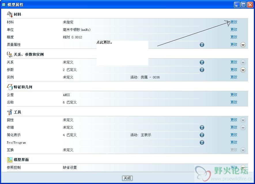

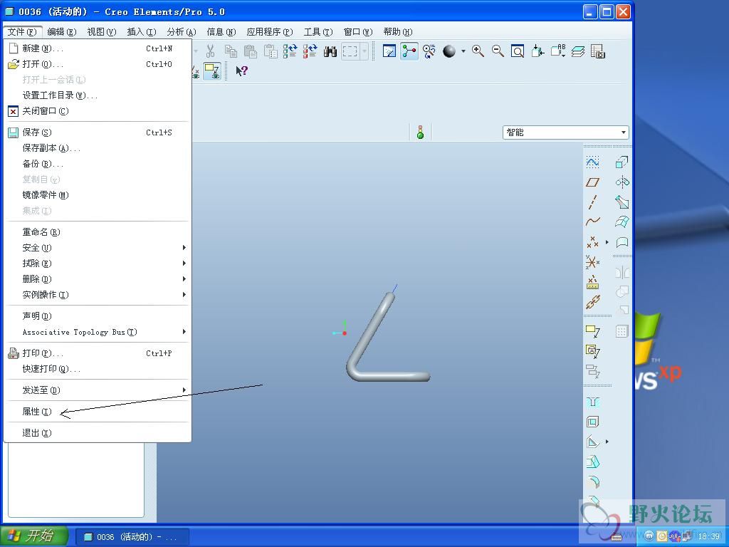

发表于 2011-5-18 18:42 | 显示全部楼层
如下图,应该是楼主的问题。
513
648
发表于 2011-5-19 12:10 | 显示全部楼层
楼上回复的非也,他是问渲染的材质库。
