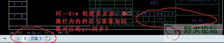

同一drw内创建多页面时,标题栏内设置ok的参数,重量栏、档名如何跟对应的prt对应?
创建多页面可以通过添加模型,可添加了标题栏内的档名重量没有跟prt同步
不知道还有啥办法没?

怎么没更新?,你可以先添加模型,再添加页面.
或者你从新设置一下页面也可以

是先添加的模型,你说的我之前试过了,不妥
一个drw下能创建多零件页面那就省事多了
看来没悟透
