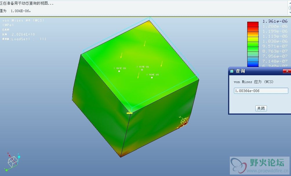

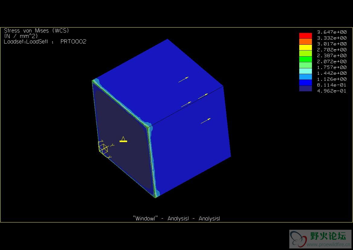

今天实在无聊,做了一个1000mmx1000mmx1000mm的方块,材料为303,
底面固定,顶面加载:
1: 顶面加载1N的均匀力。
2:顶面加载1Pa的均匀载荷
分析结果为最大应力为2个多Pa.
求达人解释为什么会这样。
理论上计算应该是1Pa的。
飞翔在科幻自由的天空里!

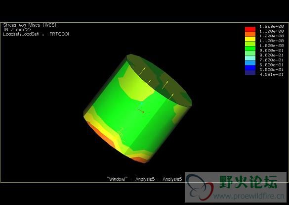

 楼主| 发表于 2011-5-25 09:08 | 显示全部楼层
1.jpg 今天用圆柱模拟了同样的情况,底面固定,1平方毫米的圆端面上加载1N的拉力,最大应力为1.323MPa。
图如下:
飞翔在科幻自由的天空里!

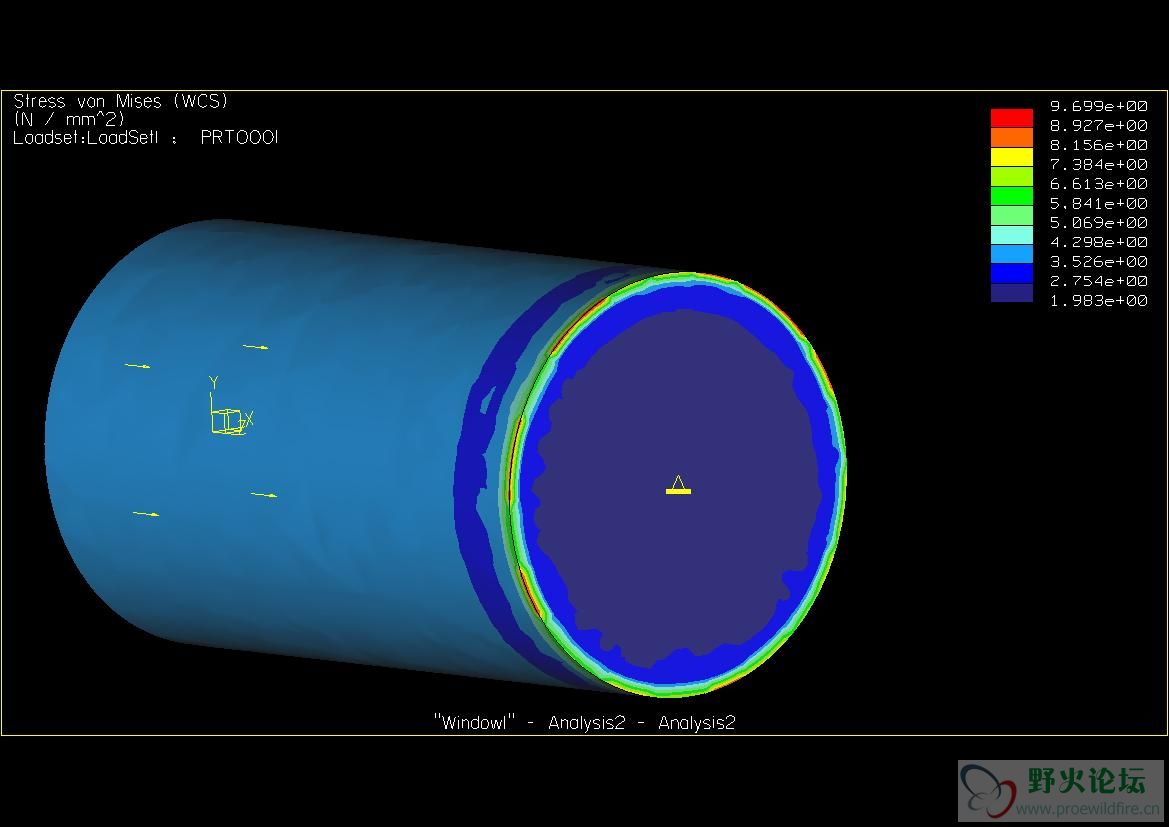

 楼主| 发表于 2011-5-26 12:07 | 显示全部楼层
今天用用体积单元划分为0.5,0.25,0.1立方毫米。
计算结果为单元格越小,最大应力值增大。如上楼才1.323MPa,划分到0.1立方毫米的时候,最大应力超过9MPa。
这样一来如果我按楼上分析结果取3倍余量指导设计,但是在0.1立方毫米分析下会产生应力破坏。
如何解决?
飞翔在科幻自由的天空里!
70
106
 楼主| 发表于 2011-5-30 09:58 | 显示全部楼层
在细分零件体积网格的情况下,分得越细,极限应力越大。
如下图所示:
飞翔在科幻自由的天空里!

发表于 2011-5-30 20:53 | 显示全部楼层
约束附近的值不可信
235
260
发表于 2011-5-30 20:56 | 显示全部楼层
接近1Pa
69
发表于 2011-5-30 21:29 | 显示全部楼层
约束附近的值受到的力有两个 一个是你1MPa的外加作用力,另一个就是约束所产生的反作用力,  实际上你做出的9MPa的是合力产生的效果,网格越细根据压力与压强的关系 你可以明显的感觉到单个受力面积减小而外力不变的情况下 压强会增大,有限元的网格划分的好坏是决定分析成败的至关因素 不是越细越好 他有一个范围值 这个就是根据自己的经验
120
138
发表于 2011-5-31 09:01 | 显示全部楼层
你如果用力压一个圆柱体的橡胶柱,会怎么样?中间会鼓肚子,那各点肯定是不一样的,你计算的话可能是均匀变形,那是不是实际的鼓肚子是错的呢?实际的不可能是错的吧
233
352
发表于 2011-5-31 10:03 | 显示全部楼层
约束及载荷施加处,为圣维南原理区,此处应力不可信
