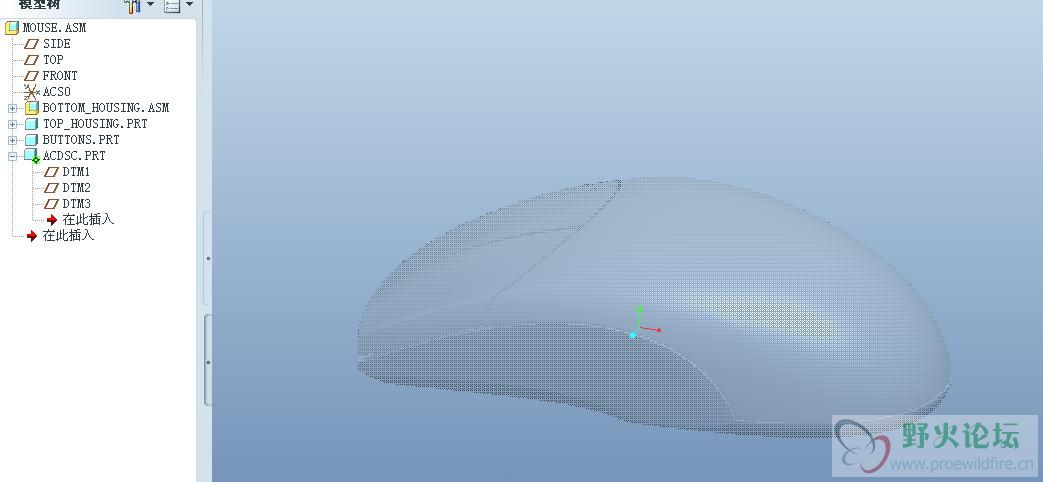

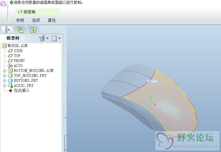

.大家在画组件的时候。喜欢用插入/共享数据/复制几何等命令,我用这个比较少,我一般用以下的方法,暂且还没发现这种方法和复制几何有什么不同。不知道论坛有没有人发过,下面以一个鼠标组件来做例子.
第一步:在组件图下,右击其中的一个零件(假设这个零件是你刚建立的。里面无特征),点“激活”。这时候整个模型呈灰色显示。
第二步:选择你所需要复制的面,按ctrl+c和ctrl+v。按中键确定。
完成,这样你所需要的面就复制到你的激活零件啦。是不是很方便。当然,你也可以扩散下思维,如果你复制的那个特征不是实体而是面组的话,你可以直接把它实体化。加厚什么的。

这个方法生成的元件没有基准平面。
