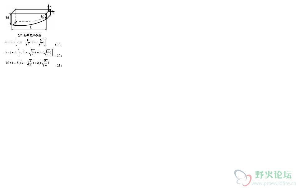

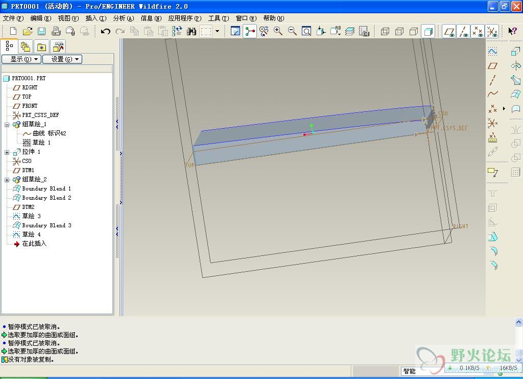

可变截面扫描应该是可以直接扫成实体的啊,像你这个应该不用做成曲面再实体化的
发表于 2011-5-16 21:41 | 显示全部楼层
对啊,我生成的变截面都是实体的。要不重新做?

我早上重新做一遍,用变截面扫描,真的很谢谢你们!
