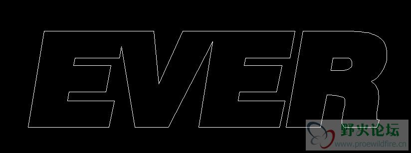

试了好多次都不行,我的步骤是:1、将dwg档文件保存为2000版
2、在pro/e3.0中草绘下导入dwg文件,接下来就自动跳出了
本来做了个动画,可是上传附件大小有限上传不了
就插了个dwg的内容截图
还请各位大虾帮忙想下是什么原因造成的?电脑硬件原因?还是auto cad(我的是2006版)有问题,还是Pro/e有bug?
