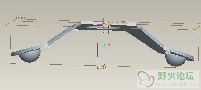

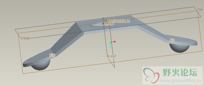

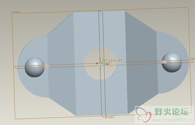

请问大家,这个采用实体怎么做出来,我这个是曲面做的

原理都是一样的呀
比如拉伸,旋转之类里面是可以选择画出来的是曲面还是实体
很多复制的模型都是用曲面画好了,然后实体化
你这个如果是曲面的,直接使用实体化功能就能变成实体了
