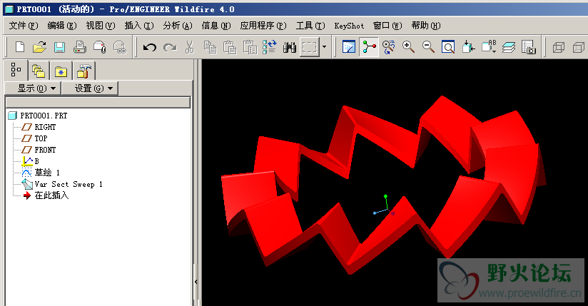

请高手帮忙解释下这个关系式表达的是什么意思啊:SD#=5*evalgraph{"B",mod(trajpar*360,10}
主要是那个MOD不知道它是控制啥的

MOD 是求余的意思,TRAJPAR*360表明此轨迹是个绕圆形一圈,TRAJPAR是0到1的变量,表明0到1的参数绕此圆所对应的值求余10的值在乘以5,等他所有的值遍历完了,就是那SD

mod()函数
求第一个参数除以第二个参数得到的余数
如:A=mod(20,6)     则A=2

mod(trajpar*360,10)我记得好像是控制X轴的数值
trajpar为0~1的数值
貌似是将一个圆周360度,循环36次调用graph"B"

胡乱画了一个,公式如下:
sd7=10*evalgraph("B",mod(trajpar*100,10)/10)+5
