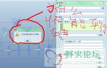

101
 楼主| 发表于 2011-5-16 09:54 | 显示全部楼层
把第二张图片再发下  不清晰

发表于 2011-5-19 17:03 | 显示全部楼层
这里是调整X,Y,Z的正负和比例值来调整方向的。

发表于 2011-7-18 16:48 | 显示全部楼层
把Y改成0,把Z改成1

发表于 2011-7-28 11:45 | 显示全部楼层
是梁的材料方向
