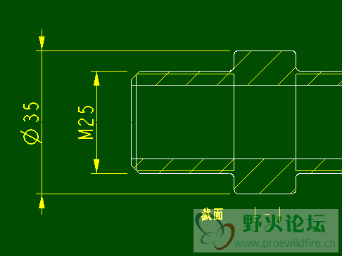

用外螺纹修饰出工程图时
会发现螺纹终了位置会多了1根线
47
63
发表于 2011-5-15 21:52 | 显示全部楼层
工程图的配置文件加这个就可以.
thread_standard   std_jis
hlr_for_threads    yes
注意:如果您更改了 hlr_for_threads 绘图设置文件选项的设置,则只有在通过单击“视图”(View)>“更新”(Update)>“所有页面”(All Sheets) 更新绘图后,绘图才会反映所进行的更改。
试试这个
