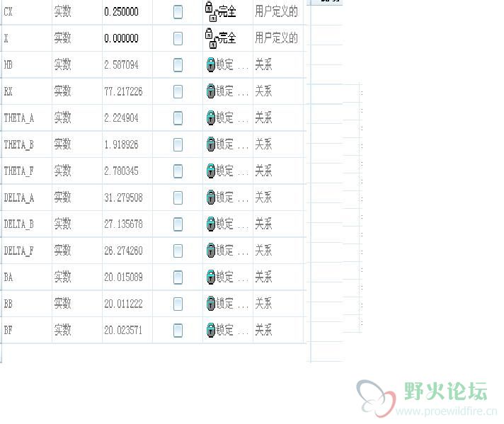

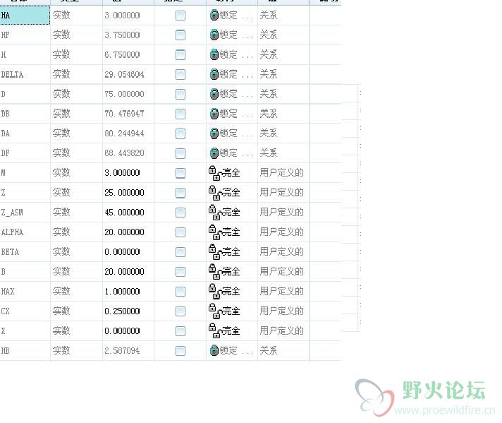

[分享] 超简单的全参数圆锥齿轮

发表于 2011-10-5 19:03 | 显示全部楼层
参数,很多的哦
还有关系
先给关系吧
后面再给参数你们
关系如下:HA=(HAX+X)*M
HF=(HAX+CX-X)*M
H=(2*HAX+CX)*M
DELTA=ATAN(Z/Z_ASM)
D=M*Z
DB=D*COS(ALPHA)
DA=D+2*HA*COS(DELTA)
DF=D-2*HF*COS(DELTA)
HB=(D-DB)/(2*COS(DELTA))
RX=D/(2*SIN(DELTA))
THETA_A=ATAN(HA/RX)
THETA_B=ATAN(HB/RX)
THETA_F=ATAN(HF/RX)
DELTA_A=DELTA+THETA_A
DELTA_B=DELTA-THETA_B
DELTA_F=DELTA-THETA_F
BA=B/COS(THETA_A)
BB=B/COS(THETA_B)
BF=B/COS(THETA_F)
D0=D/(2*TAN(DELTA))
D1=D/2
D2=DA/2
D3=DB/2
D4=DF/2
D5=B
D6=90
D9=D/COS(DELTA)
D10=DA/COS(DELTA)
D11=DB/COS(DELTA)
D12=DF/COS(DELTA)
D14=(D-2*B*SIN(DELTA))/COS(DELTA)
D15=(DA-2*BA*SIN(DELTA_A))/COS(DELTA)
D16=(DB-2*BB*SIN(DELTA_B))/COS(DELTA)
D17=(DF-2*BF*SIN(DELTA_F))/COS(DELTA)
D19=360*COS(DELTA)/(4*Z)+180*TAN(ALPHA)/PI-ALPHA
D20=360*COS(DELTA)/(4*Z)+180*TAN(ALPHA)/PI-ALPHA
D21=360*COS(DELTA)/(4*Z)
D25=0.8*H
D26=H
IF HAX<1
D37=0.31*M
D49=0.31*M
ENDIF
IF HAX>=1
D37=0.2*M
D49=0.2*M
ENDIF
D51=360/Z
D75=360/Z
P76=Z-1
D150=360/(2*Z)
发表于 2011-10-5 19:07 | 显示全部楼层
参数,第一部分
发表于 2011-10-5 19:08 | 显示全部楼层
参数,第二部分
