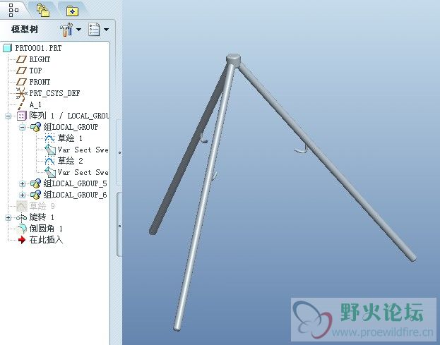

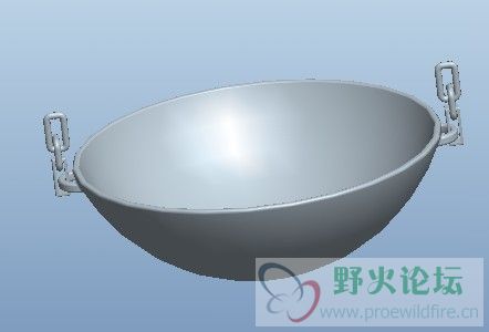

发表于 2011-5-15 13:43 | 显示全部楼层
呵呵,随便搞了下,不会装配,如果会装配一个个画好装起来就容易
[ 本帖最后由 yncyny 于 2011-5-15 13:46 编辑 ]
PROE野蛮的前进

发表于 2011-5-15 14:21 | 显示全部楼层
说白了我不会装配PROE,SW我就会装,画的原理这样,你参考自己装,尺寸不对的,自己画吧,我也只学了一个来月PROE
[ 本帖最后由 yncyny 于 2011-5-15 14:26 编辑 ]

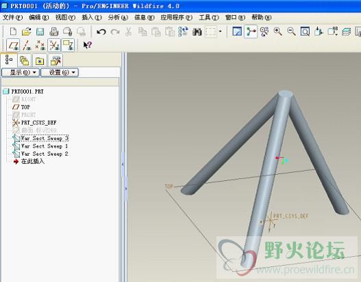

发表于 2011-5-15 14:31 | 显示全部楼层
prt0001.prt.rar (34.87 KB, 下载次数: 9)

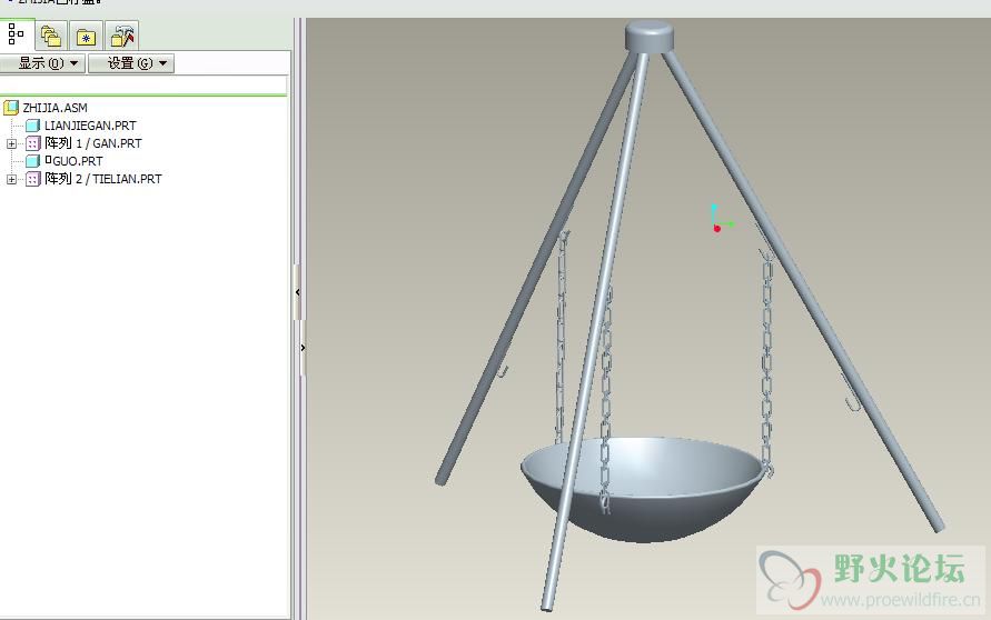

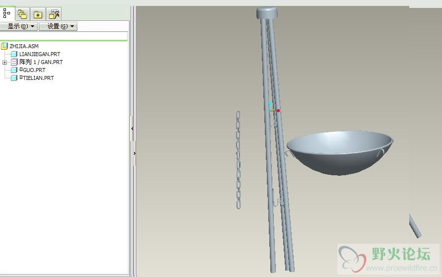

发表于 2011-5-15 22:54 | 显示全部楼层
做了一个装配图。没按原图要求画。但做为设计意图,是没有问题的。
64
80
发表于 2011-5-15 22:59 | 显示全部楼层
做为野外用具,用完要收起来的。
