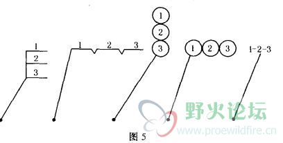

请问各位 如何实现bom表的标准件的如图的形式来指引呢
是自动生成的bom表

横线的用自定义符号,3个在一起用合并球标

野火就是野火 速度真快 谢谢 问题得以解决
