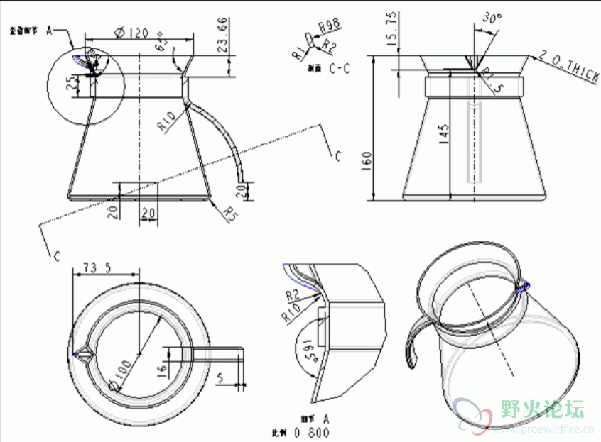

麻烦高手指教一下,这个壶嘴还有壶把儿的画法!最好可以帮忙传一个完整的prt,真的谢谢大家了!!!

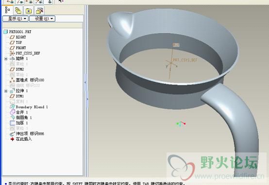

壶嘴应该是用边界混合把,可是我不知道哦那三个边界怎么画上去!
发表于 2011-5-14 09:37 | 显示全部楼层
壶把可以用伸出项扫描方式画.

看上图所示,应该有很多办法可以实现,比如:拉伸,描描混合方式都可能实现。

我来个简单的玩玩,7楼的壶嘴做的好,
