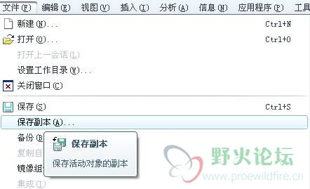

发表于 2011-5-13 22:49 | 显示全部楼层 |阅读模式
今天有收到一个3D模型图,说是proe做的,收到一看,是stp格式的,这种格式以前没遇到过。用proe打开后,是asm装配图,可是没有基准轴和基准面,怎么回事啊?
有知道的朋友,请说说看,为什么要用stp格式啊,有什么好处?
怎么导出stp格式,又怎么正确地打开它(要能显示基准)。

STP和IGES一样也是通用格式,在proe里保存副本另存为stp格式就行了,转出后的stp格式文件都没基准的

发表于 2011-5-14 08:55 | 显示全部楼层
stp是一种独立于系统的产品模组交换格式。STEP为国际标准(ISO 10303)。cad三维设计中比较常用的格式,因为他们对各个cad软件的兼容性好,在各cad软件中转换时数据不会丢失的太厉害。注意这里的CAD可不是指AutoCAD这个软件,指的是:CAD即计算机辅助设计(CAD-Computer Aided Design) 利用计算机及其图形设备帮助设计人员进行设计工作 。简称cad。 在工程和产品设计中,计算机可以帮助设计人员担负计算、信息存储和制图等项工作。CAD还包含:电气CAD、外贸结算CAD、加拿大元、冠状动脉性心脏病、计算机辅助诊断、服装CAD等含义。
stp格式的好处:
1,不同3D软件,或者同3D软件不同版本,都可以打开stp文件格式
2,客户为保护自己的图不被别人轻易篡改,你在特征树里看不到特征,所以无法直接修改原始特征数据,当然也是能改的,只是没有特征的情况改起来方便
当然有可能不只这两个好处,呵
这种格式有个基准坐标系,也是一种基准,所以不能说没有基准
一般初学者可能只把基准平面当成一种基准,
其实基准坐标系,基准轴,基准点,都是基准
根据需要,这些基准都是可以建出来的
基准平面建立,步骤如下:
先把在此插入拉到基准坐标系与导入特征中间
再点击这个建平面的图标
然后你看特征树,会自动生成3个基准面
然后把“自动插入”拉到特征树的最后
到此,基准平面特征复原完毕
怎么导出stp格式呢?步骤如下:
1,文件->保存副本
2,选择stp格式,不管是组件还是单个零件,都可直接导出成stp格式
3,选好路径,点击确定
4,导出stp格式完成

若你系統的樣版檔有建立基準平面及座標,那麼先開一個組立檔,再把STP載入,那所有的零件都將會有內定的基準平面和座標了。
