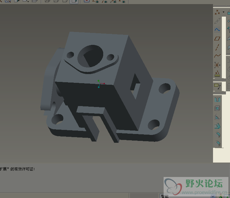

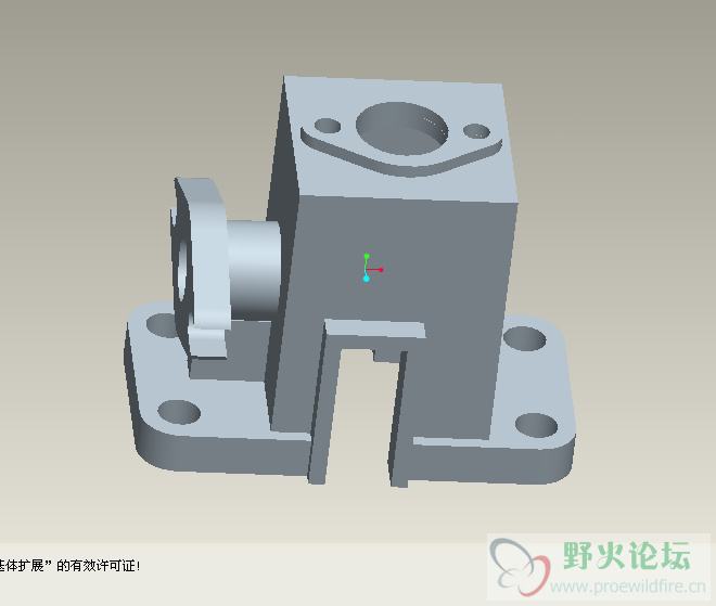

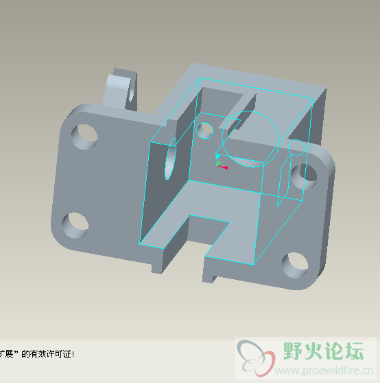

这个我想了一下可能有4个分型面,但我有不确定对不,请高手给我分下模,给我点建议

按照第一个图,前后分,然后里面做一个抽芯,要是觉得有些地方分不开的话,就做侧抽,然后把每个洞补上,要不你发个PRT的文件,因为你发的图也不是看的特别清楚
