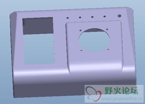

几年前,刚步入产品设计行业时,设计的一款机加工件,结果图纸发到厂商,厂商回复做不出来。
现在把它发出来,分享给大家,希望大家在设计过程中要注意设计过程中,能否加工出来的问题。
这个件因为量太少,当时是直接用机加工出来的,其中有好几处都不符合机加工件的特点,不知道你能看出来几处!
有人说一个好的产品设计师,同时也是半个模具设计工程师,这话一点都不假!
不光此次举例这种机加工件,像塑胶件设计,压铸件设计等等,都要了解相应的模具或者加工工艺,才能设计出符合加工工艺,而且能做出来的产品。
    说起来惭愧,本人学校学的课程不少,像机加工(还金工实习过),塑胶模具设计,钣金冲压模设计等,可是在工作之初,仍然会犯这种能否加工出来的低级错误,真是无地自容!
希望本贴能给“只知道PROE建模,而不知道专业知识”的PROE学者起到抛砖引玉作用。
期望更多经验丰富的能参与讨论,共同进步,在此先表示感谢!
下面列举下此加工件的失败的点,当然可能不仅仅是下面列举这几种失败的点,各位见仁见智。
