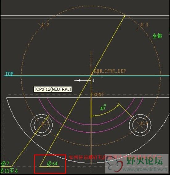

如下图,中心距64的螺钉孔,只能通过显示尺寸来标注,而无法直接标注,且只能显示直径值不可显示半径值,求各位大侠们之高见

你在模型里做的时候就做成半径,显示出来就是半径了

楼上高见
