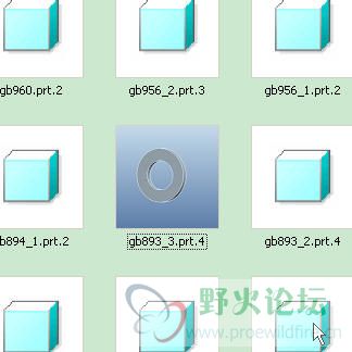

奇怪的PROE缩略图,有些可以有些不可以?如附件图,怎样才能正常显示为缩略图?(是指,在不打开PROE为前提,可以在电脑里用缩略图可以看到)

好像在5.0画的图里就能在PROE中打开时选用缩略图查看
你可以将哪些图用5.0打开再保存一次就行了

一般你直接用proe5.0保存的文件是能看到缩略图的,
另外proe5.0用备份、保存副本过去的文件,都看不到缩略图
要想看到,必须用proe5.0打开,再保存一次,才能看到

我是指,在不打开PROE的前提下,在电脑里看缩略图的!有些同志误解意思了

放文件的文件夹不能有中文
