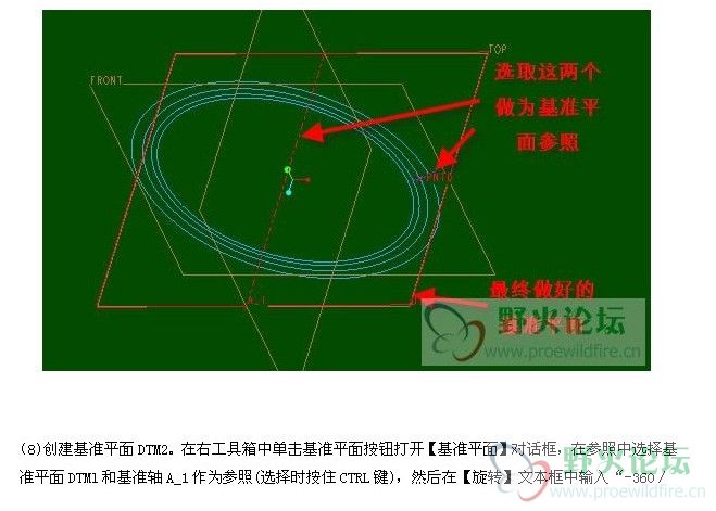

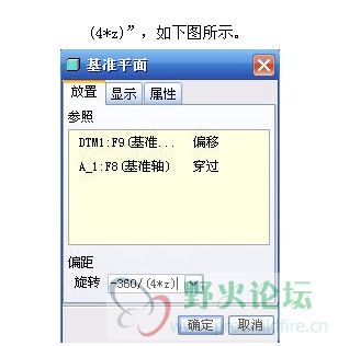

为什么用渐开线画齿轮的时候在画第二个基准平面时
  它对第一个基准平面的旋转角度是:360/(4*Z)
  如图:

也可以用90/Z
