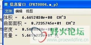

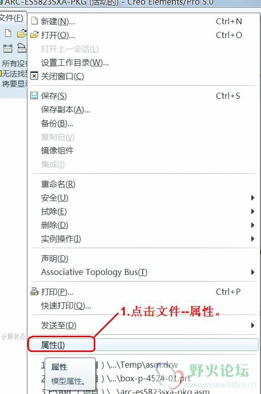

各位高手看下下图的那些分析结果是怎么设置才可以得到的?
241
295
 楼主| 发表于 2011-5-13 13:08 | 显示全部楼层
主要是要怎么样才可以看到是克的单位,因为我老是看到是公吨,虽然也明白结果,但是看起来还是没有上图那么一清二楚。

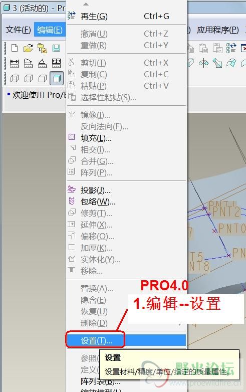

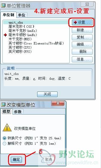

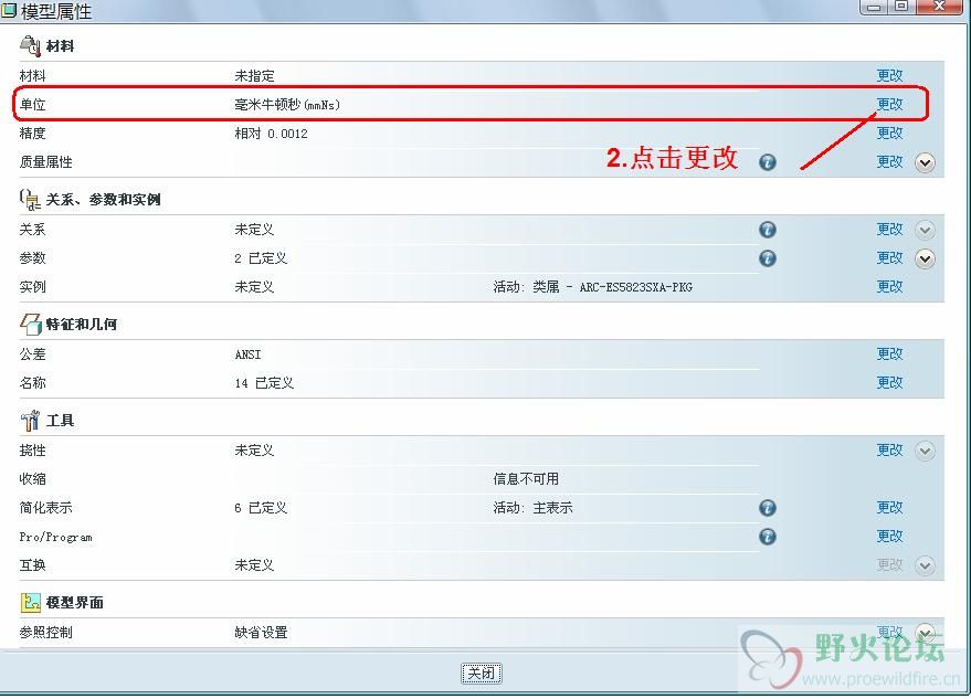

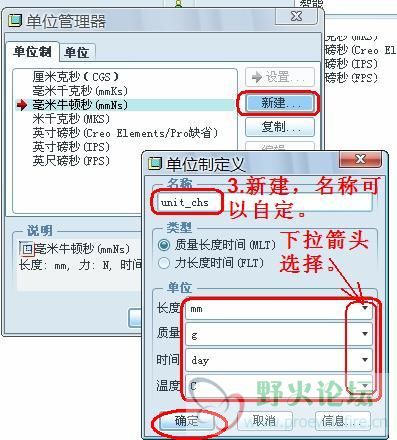

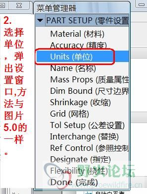

发表于 2011-5-13 13:36 | 显示全部楼层
图片是5.0 与4.0 的方法介绍!
543
655
发表于 2011-5-13 13:37 | 显示全部楼层
图片是5.0 与4.0 的方法介绍!
543
655
发表于 2011-5-13 13:38 | 显示全部楼层
图片是5.0 的方法介绍!
543
655
size=5]图片是5.0 的方法介绍!2
543
655
发表于 2011-5-13 13:39 | 显示全部楼层
size=5]图片是5.0 的方法介绍!3
543
655
图片是5.0 的方法介绍!4

 楼主| 发表于 2011-5-13 23:36 | 显示全部楼层
回复 8# lyx0757 的帖子
辛苦兄弟的解释,谢谢了。
