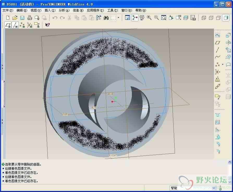

bs001.jpg 上图中,蓝色矩形框选里面的圆弧保留实体,喷墨的地方整体(上下对称)切掉(也就是上下半个圆弧槽)。
因为初学,所以不知道怎么去做,请教各位老师给予帮忙,谢谢!!

直接把那个想切的地方画起来,然后拉伸(直接去处材料),就可以做到。
提示:你画那个想切的地方直接用边命令点下,他会直接变为黄色的,然后修剪点多余的边线。再去去处材料吧

如果不想要那些,直接拉伸切除就行了

楼主的那个是不是个曲面,所以切不了???
不用选它作草绘平面?
如果是这样的话,可先做个要切到的平面,然后反向切就可以了!
