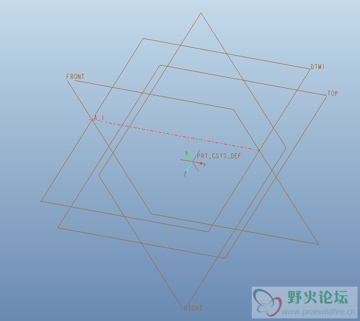

如题,需要定义这根轴与一个平面平行,如何做?谢谢!

通过这个平面做一个法向的基准平面,另做一个偏移的基准平面,再通过那个法向的与偏移的基准平面做基准轴
