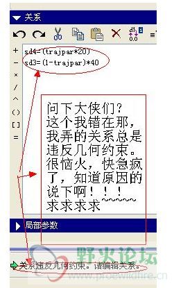

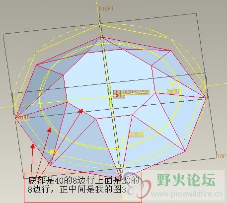

我看见一个钻石是用VSS画的,心痒也下了个PRT学了画下,可出了问题,望知道的朋友,大哥大姐告诉我下?我错在那?说详细点,谢谢啊

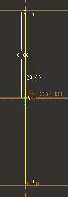

我的步骤:1.画了一根20单位的直线,如图1。

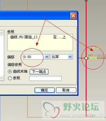

          2.在直线上插入一点,点在中间如图2。

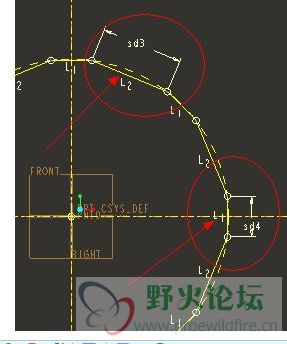

          3.用VSS命令。选了直线做参考。并画了个16边形,如图3。
          4.“工具|关系”中加入关系式(sd4=trajpar*20   sd3=(1-trajpar)*40),如图4。
我的过程是这样的,可出现了图4下面的提示:关系违反几何约束,请编辑关系。 汗啊!!!

你自己想想。T是一个0-1的变量。

 楼主| 发表于 2008-6-6 13:10 | 显示全部楼层
晕啊,没人坐沙发,我自己搬的自己做,呵呵~~~~~
怎么还没人告诉我这个问题,我错那?为什么错这吗?
请不要告诉我什么关系编辑错误,要告诉我错的原因,为什么这样会错。
真的很求这,上论坛也快一个月了学破一也快一个月了,现在连这东西都还画不出来,寒心。
没有一个是自己看着自己身边的东西画的,都是照着的别人的prt画的,菜鸟大呼求救啊!!
听见的牛人出来帮我解决下,我自己想了下原因,trajpar=0时sd4=0 sd3=40
当trajpar=1时sd4=20  sd3=0也就是说,在直线的两端点都是八边形,其中点的开始位置是个边长为40的大八边形,直线的结尾位置是个边长为20的小八边形。中间就是我图三所示的16边形,我的定量分析没错吧,这样刚好经过VSS就是一个钻石的头部啊!可为什么我又出错了,告诉告诉我这位菜鸟。

发表于 2008-6-6 14:33 | 显示全部楼层
呵呵,小董这么急啊,我看发的图片,是用混合做的吗?
你画截面的时候好像是画在同一平面了。你看看是不是这样的。

 楼主| 发表于 2008-6-6 15:27 | 显示全部楼层
回HONG色MO鬼:
谢谢你啊。提示我了,我用的是可变截面扫描做的,我错误的原因其实很简单,
就是VSS的时候直接点草绘截面了,后来调整视角方向(调3D)我那16边形在按系统默认的起始点的横截面,而应该这个16边形画在中间那个PNTO点那个横截面位置,对吧!这样就OK了。很简单吧!自己画的时候也没注意看别人PRT,就是看了下参照和一些尺寸,没看见它的横截面的位置也改了。哦哦哦哦~~~~~~~~
