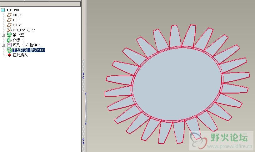

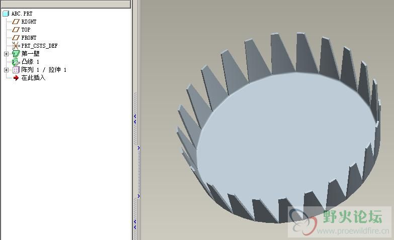

发表于 2011-5-13 11:34 | 显示全部楼层
这没什么难度,在proe4.0钣金模块里画了个,给你参考
尺寸可能不符合楼主尺寸,但思路就是这么一个思路!
正常情况下,看到附图的特征树就能明白具体做法。
当然,这个还有很多其它的方法能实现,希望楼主能举一反三,触类旁通!
模型收取金钱2,希望下载者能真正理解有付出才有收获的道理,
更希望下载者能从中获知更多知识。

发表于 2011-5-13 14:12 | 显示全部楼层
5楼很强大,开头不明白,看了你的图明白了

发表于 2011-5-14 14:26 | 显示全部楼层
看5楼的步骤自己理解,别下载PRT来看,对你进步不好
