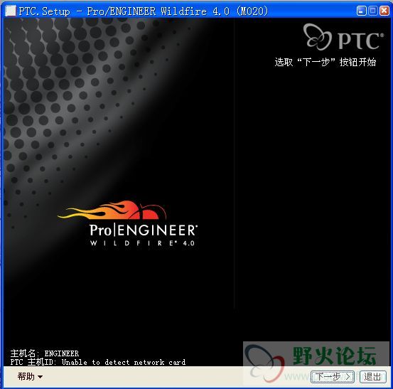

发表于 2008-6-6 12:21 | 显示全部楼层 |阅读模式
我装过WF4.0 F000,是成功的,装M010和M020的时说找不到网卡,就装不了
哪位知道原因吗,所安装的软件在其它电脑上有成功安装。

发表于 2008-6-6 13:23 | 显示全部楼层
呵呵··参考下帖:
PTC.Setup 无法检测主机ID” (网卡)的解决方法及强制安装后导致的后果
http://www.proewildfire.cn/forum ... 31&highlight=ID
发表于 2008-6-7 14:41 | 显示全部楼层
我的电脑装完虚拟网卡
还是提示找不到ID
发表于 2008-7-20 23:40 | 显示全部楼层
我的也和楼上的问题相同
发表于 2008-7-22 20:35 | 显示全部楼层
你的电脑如果上了局域网或互联网,就能找到ID;没上网,用微软虚拟网卡并禁用物理网卡。在windows “开始'菜单下进入"运行",输入”cmd",再输入"ipconfig/all',可以查看id
