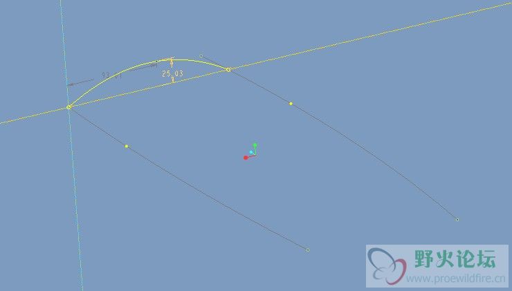

我要扫一个弧面,首尾弧度从小变大,要用什么关系式,怎么写?希望高手们指教下!

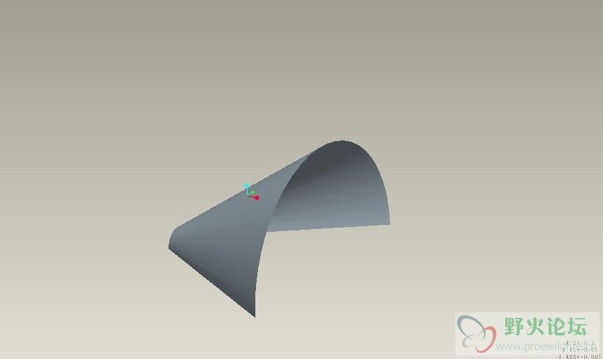

发表于 2011-5-12 10:27 | 显示全部楼层
sadsadsa.jpg 希望可以帮到你!
下面是prt!

 楼主| 发表于 2011-5-12 10:44 | 显示全部楼层
请教下LS,我要的是2条边界的可变扫描,帮我指点下,我发个参考图,我要把25.3那个数据扫到后面变成30,关系式要怎么写!!

 楼主| 发表于 2011-5-12 10:58 | 显示全部楼层
我要用2条边线来扫描,弧度要从小变大就可以,中段能在加个截面最好!麻烦您了

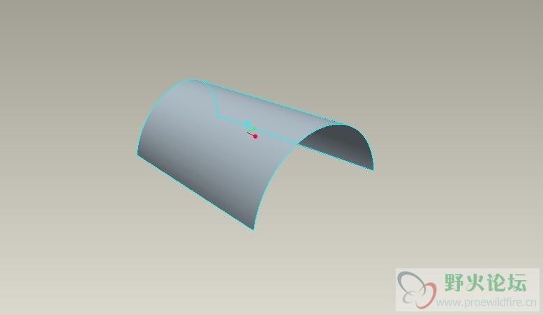

发表于 2011-5-12 11:19 | 显示全部楼层
2条边得话,你用扫描混合就行了!自己多摸摸,别人说在说,你自己如果不练练,你始终是不会的!给你传个两条边扫描的!

发表于 2011-5-12 11:21 | 显示全部楼层
QWSASD.jpg prt0003.prt.rar (33.96 KB, 下载次数: 10)

回复 4# wuyangzong 的帖子
SD=25.3+trajpar*(30-25.3)
