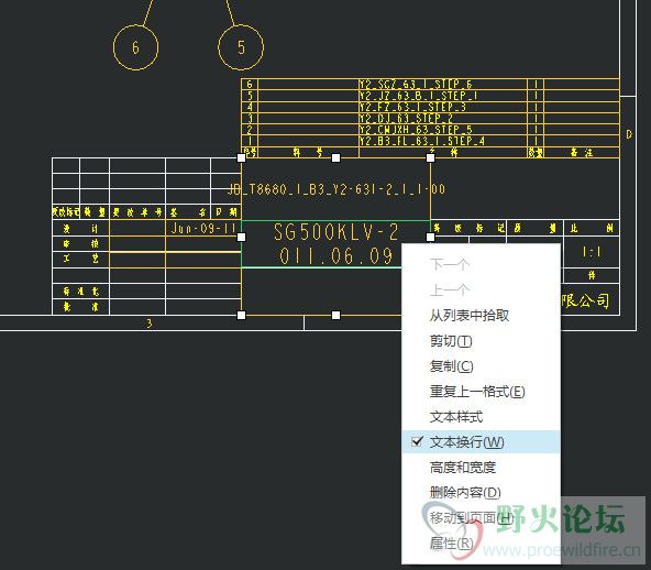

66
109
发表于 2011-6-9 19:10 | 显示全部楼层
选择这个就可以了,文字长度超过格子宽度的话会自动换行。
