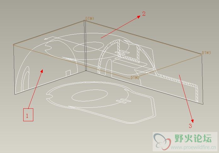

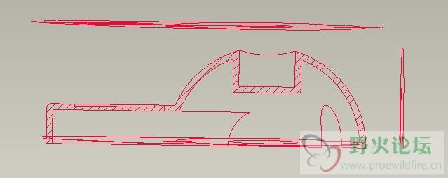

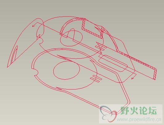

我只知道proe 2d转3d除了直接根据2d图建模和导入dwg/dxf建模  最近还发现一种将cad三视图导入proe建模的方法  如图 1.jpeg 2.jpeg 3.jpeg 5.jpeg 我就想知道这个三视图是怎么做成不在同一平面的??? 期待高手解决

发表于 2011-5-11 17:27 | 显示全部楼层
导入特征后使用
扭曲命令

发表于 2011-5-11 18:13 | 显示全部楼层
LZ可以尝试在  RHINO里面打开DWG图纸,然后将对应的视图旋转过去,注意 proe F面对应 RHINO的T面   proe  T面对应 RHINO的F面  R面不变   旋转后另存为IGS格式,在PROE新建零件中插入文件即可

发表于 2011-5-14 16:57 | 显示全部楼层
楼主要的是这种吗?
未命名.zip
84.17 KB, 下载次数: 42
 楼主| 发表于 2011-5-16 08:58 | 显示全部楼层
回复 8# jack_chang 的帖子
是对 没错 就是这个8楼能说说这个是咋做的吗?
123
155
发表于 2011-5-16 10:09 | 显示全部楼层
可以将CAD先转成PDF,proe中选择插入--共享数据--来自文件将PDF载入,在复制线条--选择性黏贴便可;可以将图形移动或旋转到你所需要的。
