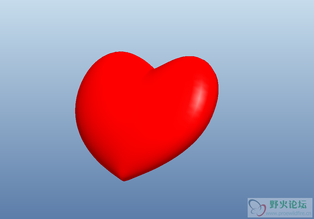

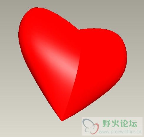

两边的挺圆滑,可是中间的不知道怎么处理?让他看起来舒服点,谢谢啦,高手帮帮忙

如果用边界混合做的话,边条件没选垂直吧

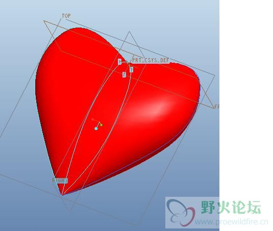

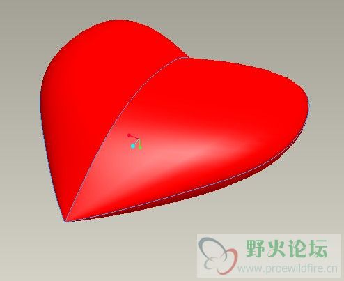

边界混合那里的约束全选垂直就可以了吧!

你这个是因为在构 面的时候没 有约束的。
要约束一 下垂直或者法向的嘛!
