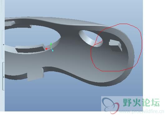

大家帮忙瞧下这个怎么分模的!!
主要是红笔的那个地方!!

不可以做镶件吗

问题是怎样个做法呢!
大家给点提示呗!

斜顶啊

咋个顶法啊??

图发上来,分分看就知道了!做斜顶可以吧!

各位大大,这怎么的做啊!!

不错,那个地方太小,上表面又是个弧面,做斜顶不容易啊,不是每种倒扣都 可以做斜顶的,很想知道别人是怎么做,
