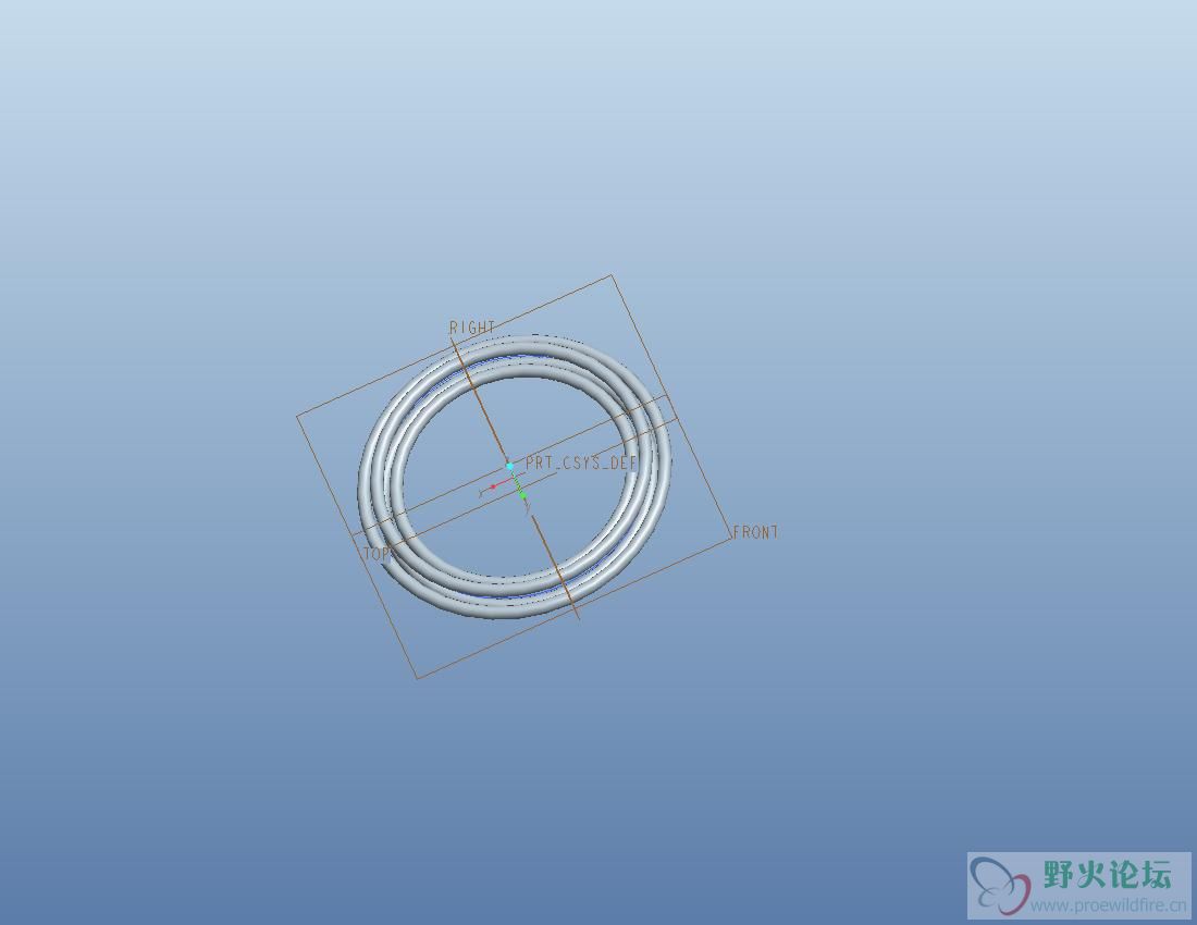

我画的手链为什么不转圈。
 楼主| 发表于 2011-5-11 16:07 | 显示全部楼层
路过者请帮忙,非常感谢

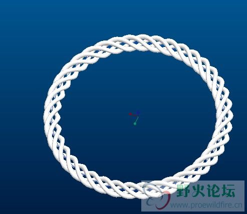

vss
 楼主| 发表于 2011-5-11 16:42 | 显示全部楼层
是参照VSS的,不知道哪里出的问题,帮忙看看,谢谢

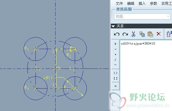

你的关系式对么?

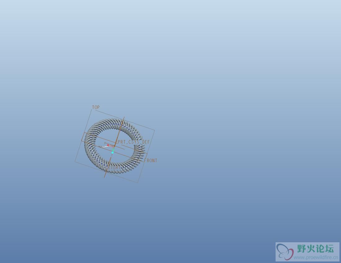

你关系式都没加,怎么能旋转呢 prt0001.prt.rar (41.21 KB, 下载次数: 11) QQ截图20110512135025.jpg QQ截图2011051213563533.jpg

这要用关系式做的吧
