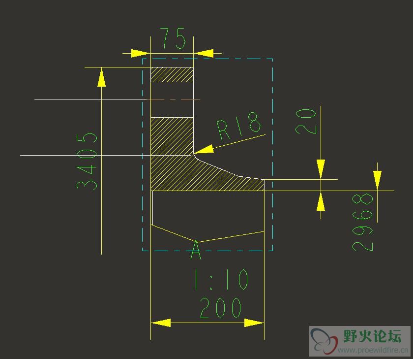

求助,工程图尺寸标注中要进行例如2968,3405类似的标注,由于法兰盘很大,中心线不能显示,用的是自动纵坐标标注。可是以图中孔中心线做基线时根本点不到,并且对倒圆角交点处做此类标注也不会,请高人指点~~ 1.JPG

再放一个图 缩小比例标注直径不就完事了啊。局部图或者破断图最好不要标注这个。
