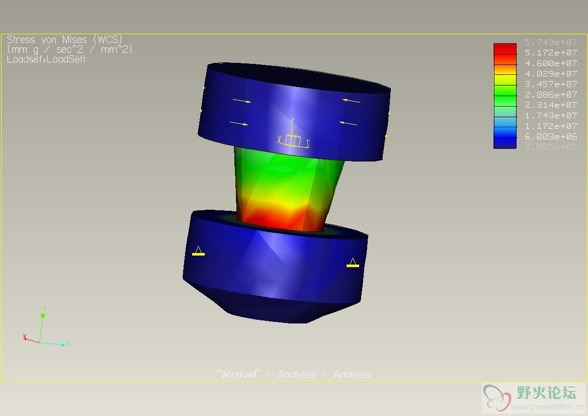

 楼主| 发表于 2008-6-6 08:54 | 显示全部楼层
这是我用静力分析做的第2个分析的结果,可是拧断分析应该属于非线性分析,我不知道该用什么分析去做,望各位大虾赐教.
 楼主| 发表于 2008-6-6 10:06 | 显示全部楼层
就是设计一个扭断螺栓,加载到一定扭矩后被扭断,压到一根铜导线上,首先需要分析或设计扭断螺栓的扭断力矩与扭断处的半径,其次还需要分析扭断螺栓压到导线处的接触压强与接触变形.

发表于 2008-6-6 20:58 | 显示全部楼层
扭断用静态分析就可以了,接触面积、接触压强没分析过
