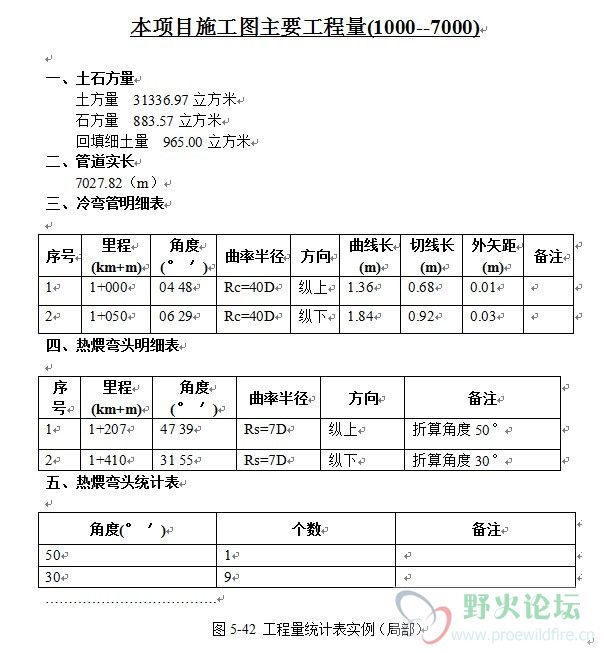

按上述方法依次绘制完整条线路的每段施工图后,由软件全自动生成工程总体的各项统计表信息,包括管道敷设线路总长、总土石方量、共需多少个几度角的热煨弯头等。

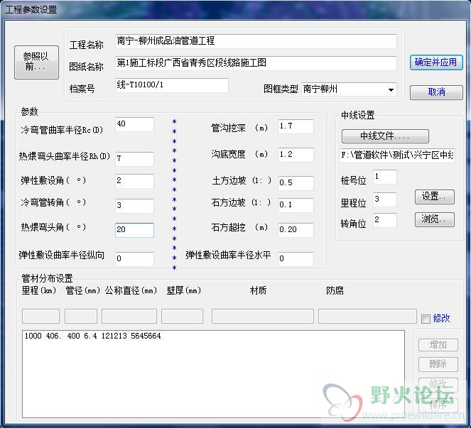

工程参数设置
工程参数设置

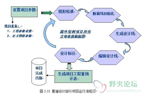

软件流程图
软件流程图

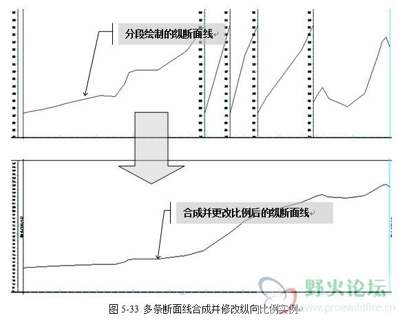

断面线自动组合图
断面线自动组合图

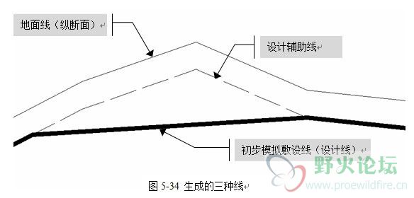

管道模拟线
管道模拟线

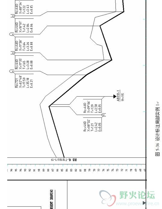

标注实例
标注实例

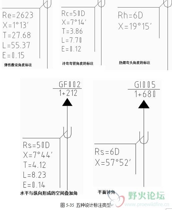

五种管道标注
五种管道标注

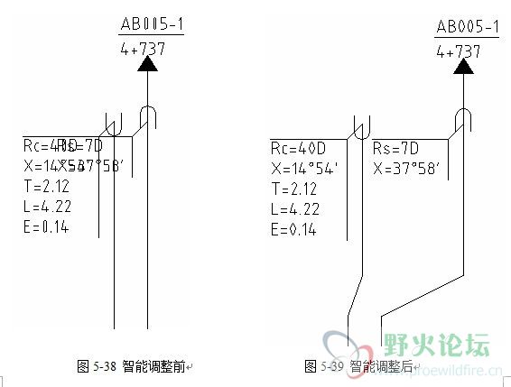

智能调整标注
智能调整标注

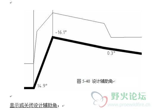

设计辅助角控制
设计辅助角控制

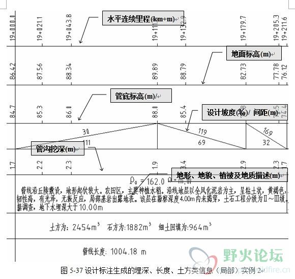

设计标注局部
设计标注局部
工程量统计表
工程量统计表
