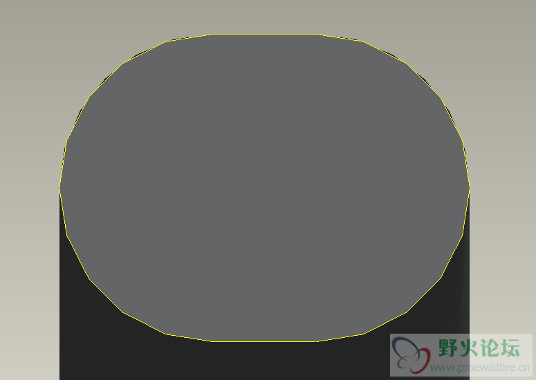

哪位大侠教教怎么做O型圈和设定挠性,谢谢了!!
具体就是怎么从圆形(上图)定义尺寸,完成后图形如下图,或者有更好的办法。

 楼主| 发表于 2011-5-11 11:20 | 显示全部楼层
没大看懂,不好意思,我的意思是:建立O型圈的模型,画草图的时候,怎么定义尺寸,才能在编辑挠性的时候是,使从断面的圆形(O型圈初始状态)变成那个上下两条直线左右两个圆弧的形状(放入沟槽的状态)。断面图形请看一楼。谢谢

 楼主| 发表于 2011-5-12 15:58 | 显示全部楼层
上下两条直线左右两个圆弧的形状(放入沟槽的状态),不是椭圆。
发表于 2012-8-12 16:33 | 显示全部楼层
‘旋转’命令画一o型圈,‘编辑’--‘设置’--‘挠性’,左击o型圈,将显示尺寸,由需要选出挠性尺寸(一般就两个:截面圆直径和整体中经),单击鼠标中键,自动添加其挠性设置。装配时将‘按值’修改为‘距离’即可。
