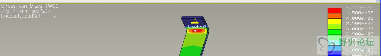

这个单位是  1KG/mm^2 么?这样我这个组件的压力不是很大 ?
73
90
 楼主| 发表于 2011-5-10 23:11 | 显示全部楼层

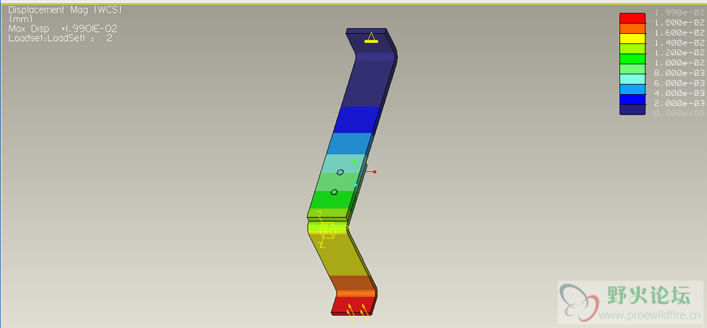

位移量却这么小,压力端的零件为不锈钢SS,厚度2毫米,PROE自带的材料定义,固定端的为AL6061 厚度是3毫米,两块铝板设置连接为螺钉连接!

发表于 2011-5-18 15:13 | 显示全部楼层
出结果的时候可以选择单位,proe会自动转换到选定单位的数值的
