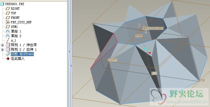

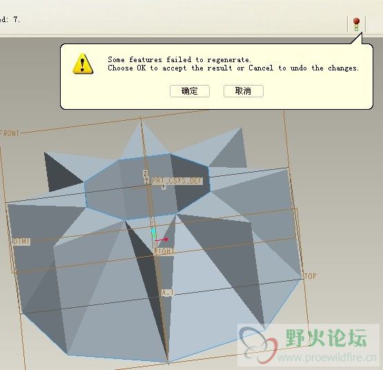

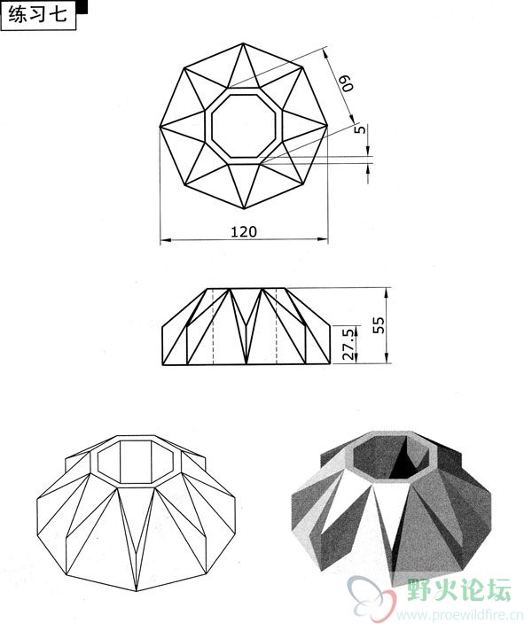

有这么几个问题:
一:由于变截面扫描还没学,只好用简单的方法做。拉伸——混合剪切——混合增加材料——建立组——阵列,结果提示无法创建特征。整体的不行,那我就拆散了分别阵列吧,看看是哪一步出问题。于是,按照 拉伸——阵列——混合剪切——阵列——混合——阵列,到第三步阵列时提示:无法创建特征。我又换了一个方法,看是建立特征本身的问题还是阵列的问题,于是按照混合——阵列——拉伸——阵列——混合剪切——阵列,问题还是第三个阵列无法创建,至此初步可以断定是第三个特征的阵列问题
二:既然初步确认是第三步的问题,那我不用混合剪切,直接用最原始的拉伸剪切试一下。结果实体是做出来了,可是只有7个角是正确的,第一个(也就是被阵列的角)被挖去一块,难道是实体干涉?图片和prt稍后上传,请高手帮忙看下哪里出问题了?该怎么解决?
顺便说下,最后一步拉伸剪切我做了2次,有小小的改动(绝对很小,尺寸和约束什么的都没改,就是建立基准面的方法不一样),结果干涉的形状貌似也不一样。不知道是什么原因导致的干涉
顺便提一个问题:能不能用草绘画出实体的所有棱,然后创建实体?这个零件的棱很规则,画出来不难(我画过,但是不知道怎么创建实体,就不了了之了)

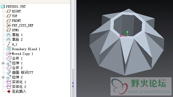

发表于 2011-5-11 20:25 | 显示全部楼层
附件为4.0文件,打开后将模型树拉到底即可。希望与楼主分享经验

回复 4# pdc331727426 的帖子
谢谢你的prt,但是我想要的不是结果,而是过程。我只想知道为什么会出现这个错误,而不是想得到那个prt。如果搞不懂这个,以后遇到类似问题还是不会。光是结果我也会做,大不了自己用最笨的办法拉伸8次就行了

发表于 2011-5-11 23:58 | 显示全部楼层
回复 5# 沧海月明 的帖子
LZ说得有道理,不过PROE只是个软件,重要的是人的思路,只要运用得灵活,没有必要和死板的工具较劲,不是么。(我只是提供一个无需阵列的方法罢了。)

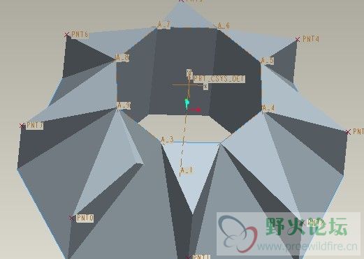

 楼主| 发表于 2011-5-12 17:20 | 显示全部楼层
经过不懈努力终于发现无法创建特征的原因是使用了“使用”按钮(就是基准点下面那个按钮)草绘截面。如果自己手画就不会出现这个问题。有人能说明一下为什么吗?

发表于 2011-5-13 10:11 | 显示全部楼层
过程和目的都很重要。。。
这应该就是拉伸,整列,旋转切除就可以了。
