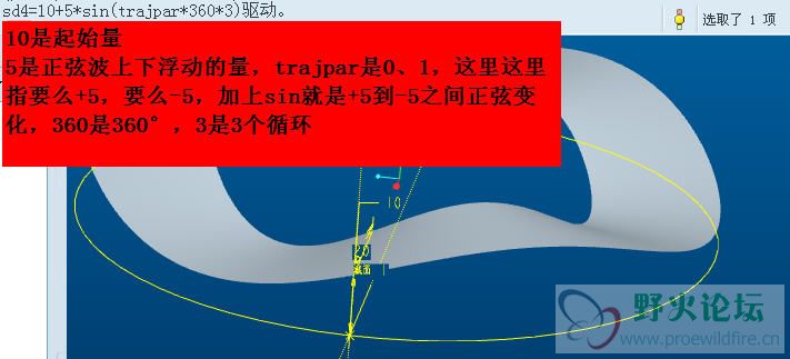

零件全称:波形弹簧垫圈。
你论坛搜索可以找到,不过我刚好画了一个,给你截个图,希望你看得懂。
你照片上的是两个波,你自己研究哈……
看part里面的步骤,注意vss截面的关系。。
