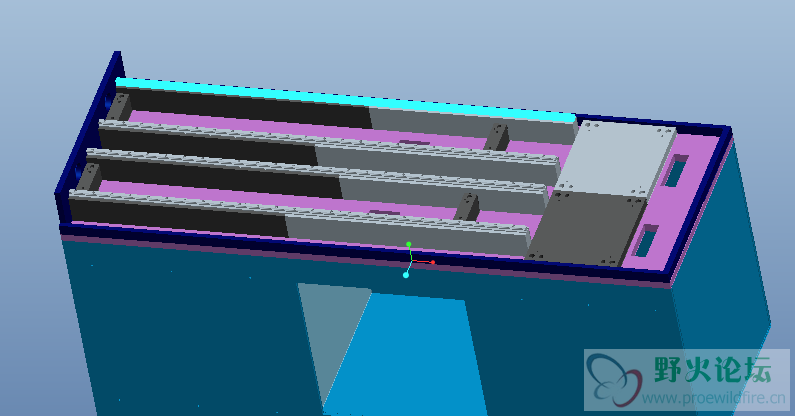

发表于 2011-5-10 15:09 | 显示全部楼层 |阅读模式
我在装配图里进行了染色,把3D建模原有的颜色给覆盖了,请问装配图怎么才可以恢复成只显示3D建模中的颜色。谢谢啦。。。

选择要恢复颜色的组件,然后选清除外观就可以了
不要清除所有外观,那样会把你之前在零件里着的色也清除的

发表于 2011-5-10 16:22 | 显示全部楼层
回复 3# wang135780 的帖子
楼上回答,正解。
我二楼贴图的意思是,操作地方……
我想楼主应该看得懂……

 楼主| 发表于 2011-5-12 11:59 | 显示全部楼层
谢谢,平时没注意到。真挚的感谢。。。
