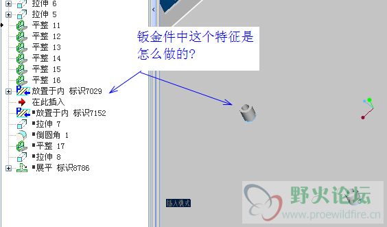

钣金件中这个特征是怎么做的?

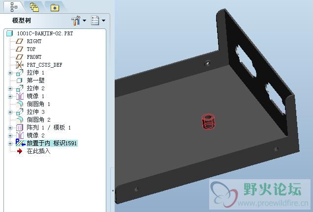

发表于 2011-5-10 11:52 | 显示全部楼层
这个很简单,看下面图吧!

发表于 2011-5-10 12:15 | 显示全部楼层
修饰的特征效果

 楼主| 发表于 2011-5-10 12:21 | 显示全部楼层
成功啦,谢谢
成功啦,谢谢高手的指点.

受教.呵呵.画的是压铆螺母么?
