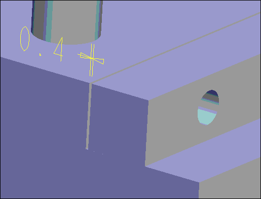

如图: 01.jpg 02.jpg
我想把两个元件装配起来后,一个元件只能在设定的尺寸范围移动(要动的时候我记得是有个像手型一样的按键,点击后就可以移动元件位置),请问用什么装配方式?

用机构连接,使用 滑动杆,或者平面,在 最小限制,最大限制 里设定。

我补充二楼一点……工具栏上有个手掌形状的图标,可以拖动机构零件。
你还可以添加一个从动尺寸,快捷键 ctrl+alt+左键点击运动零件拖动,就可以实现如下效果……
