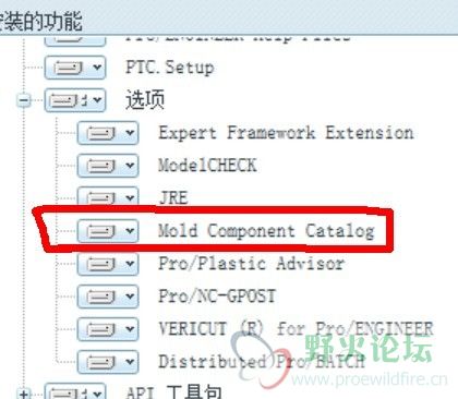

我是pore初学,在学习建模时自动工件设置中是没有单位显示,找了很多资料也看不明白,请各位大哥指点一二。我用pore4

希望不是破解的问题,如果你那破解没问题去\bin下,运行ptcsetup.bat,后面的操作看截图。
如果安装程序里没个选项那就是下载软件本身不完整(这个经常遇到,我这个4.0的M140就是)。那就没办法了,只能下载个其他的了(5.0,m070/080也一样有问题,040、060可以)
 楼主| 发表于 2011-5-10 10:53 | 显示全部楼层
谢谢老大指点。我先试试。
