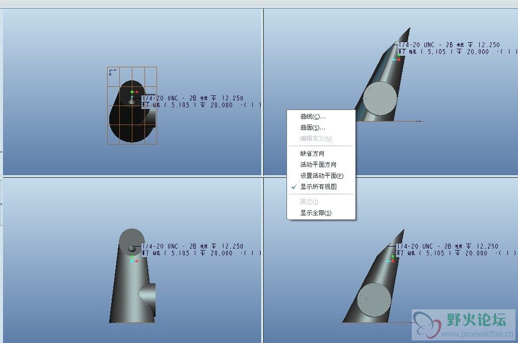

PROE 打开4个视图方向的窗口在哪里的,这个命令在哪里的,能不能截个图瞧瞧,怎么找不到

发表于 2011-5-10 09:24 | 显示全部楼层

发表于 2011-5-10 10:54 | 显示全部楼层
是整个绘图区,变成四块,同时显示三个投影视图,还有三维视角吧?
发表于 2011-5-10 11:47 | 显示全部楼层
造型命令里的,
你点开之后,
5.0版本的可能不会自动打开所有视图
所以你还要在绘图区单击右键不放,直到出现菜单,菜单里将显示所有视图勾选中就可以啦。

发表于 2011-5-11 03:27 | 显示全部楼层
在零件模式下:插入——造型——在显示所有视图和全屏显示一个视图之间切换。
