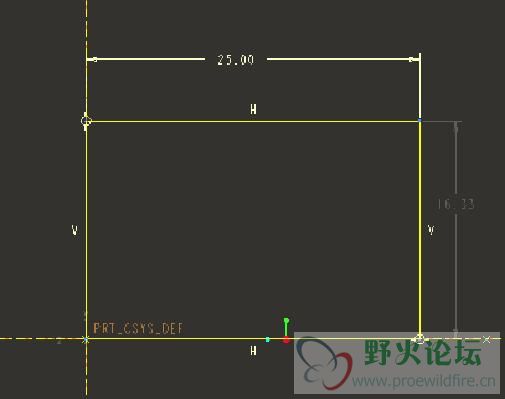

请问各位PROE达人,在  插入/模型基准/图形  这个命令是怎么用的?有什么作用?什么情况下可以用这个命令。。麻烦告知  谢谢

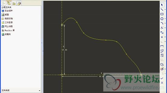

图形是一条曲线,描述X和Y之间的关系。是一种强大的参数控制方式。简单的说截面可以按图形的形态变化。以下例子可以体会一下。以下图为图形。

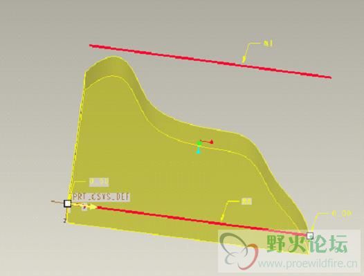

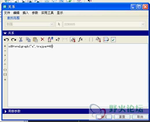

接着来。25为关系式受控尺寸。
[ 本帖最后由 qwerabcd 于 2011-5-9 21:33 编辑 ]
1609
1952
发表于 2011-5-9 21:30 | 显示全部楼层
接着。
1609
1952
发表于 2011-5-9 21:31 | 显示全部楼层
接着。这回可以看出模型和图形的关系了吧。
[ 本帖最后由 qwerabcd 于 2011-5-9 21:36 编辑 ]

上一个PRT.
prt0001.prt.rar (29.64 KB, 下载次数: 196)
