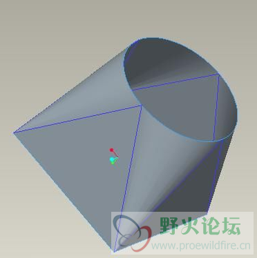

如题,自己看不明白,常见的方法自己知道,就是这个了,对这个画法有兴趣,望高手告知!
扫描混合自己会,但是图中的不是扫描混合!自己用扫描就可以做出了,这个命令不知道怎么用!
具体过程是:
[ 本帖最后由 woaini24 于 2011-5-9 21:18 编辑 ]

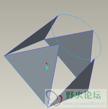

发表于 2011-5-9 20:20 | 显示全部楼层
扫描混合,楼主问的可是这个?
480
618
发表于 2011-5-9 20:28 | 显示全部楼层
混合就行了。。。。。。具体的,慢慢来。。。

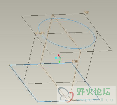

发表于 2011-5-9 20:44 | 显示全部楼层
就混合好了记得圆要分割出4个点和正方形相对应!
发表于 2011-5-9 20:49 | 显示全部楼层
在圆上打4个点,再混合应该可以吧
发表于 2011-5-9 20:52 | 显示全部楼层

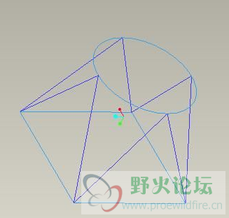

发表于 2011-5-9 20:57 | 显示全部楼层
那四个圆角,边界混合试试看
229
363
 楼主| 发表于 2011-5-9 21:19 | 显示全部楼层
回复 6# water1984 的帖子
混合,我是会的,但是这个作图好像不是用混合做的过程
168
185
发表于 2011-5-10 11:57 | 显示全部楼层
不是还有3条边吗?做曲面不就行了
发表于 2011-5-10 12:50 | 显示全部楼层
画线填充,再边界混合呢
