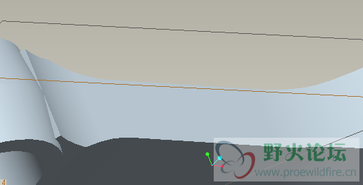

请大家帮帮忙,很急,感谢你的帮助
这边怎么拔模
这边怎么拔模

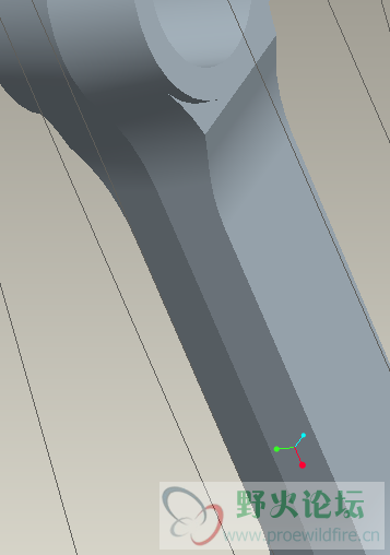

是不是像下面那样

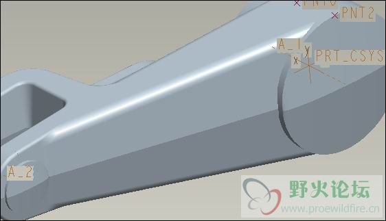

你说的两岸是黄河两岸还是长江两岸? 做一个基准平面,让其与零件两边对称,选此平面为拔模驱轴。在拔模菜单中选分割。剩下自己研究吧!

楼上的,你说的不全对,不完全是那样,上个图和文件,楼主好好看看。
03.prt.zip
172.98 KB, 下载次数: 7
