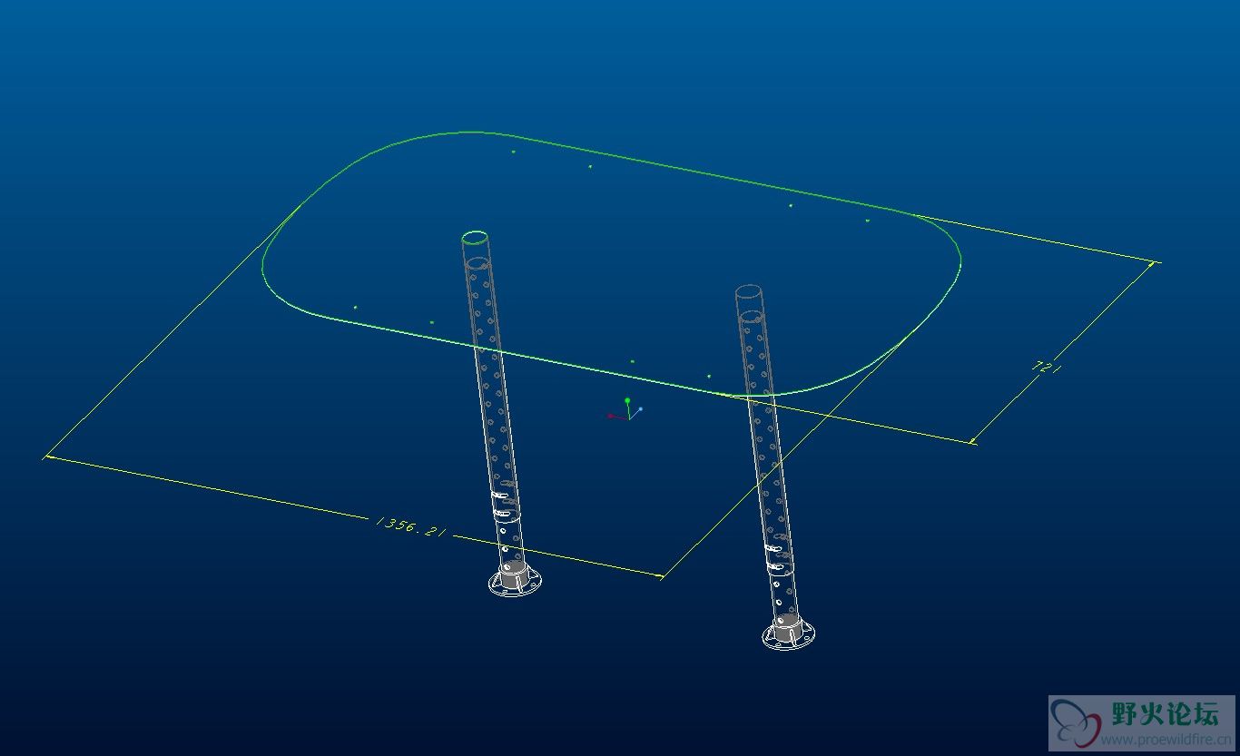

如图中的钣金件
面积比较大
而且上面还要承重
应该做哪些结构来改善?
方式限折弯\焊接
发表于 2011-5-11 10:01 | 显示全部楼层
4边折弯 加中间焊接“X”钣条 当然要根据你选材的厚度 材料 及所承受的力来确定了
一般在我们这1.5的钣金那么大的面积焊接就可以满足要求了!
