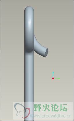

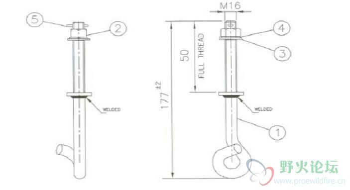

谁能帮忙把这个图形画下啊。我想半天想不出来,各位大大帮帮忙啊。技术太烂

轨迹线画好扫描下OK啊

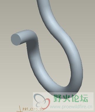

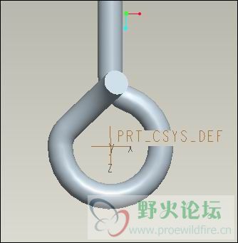

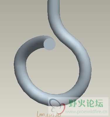

你看看是不是这样

个人觉得,那个环可以用2次草绘+扫描做出来

我也不太会。我也想问下,那个环往上翘的扫描轨迹怎么做出来的。
