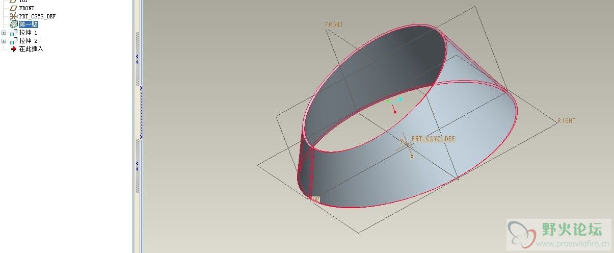

求PORE钣金模式展开椎体的方法,那位大侠教教我,感激不尽!!我qq:107199939,方便的话加一下qq

我想楼主的问题可能不是不知道缝的做法,而是找不到合适的面,
选择时找不到合适的面,实际上,这里也是可以选择边的,请看信息栏提示:
选取当展平/折弯回去时保持固定的平面或边
选不到合适的面,还可以选择边
如果还有问题,可以加我的QQ:345020656

感觉还是钣金里展开的准  零件建模用高级展平面后期会存在选取平面带来的一系列问题,有壁厚的存在!!在此谢谢各位大侠了!~!
